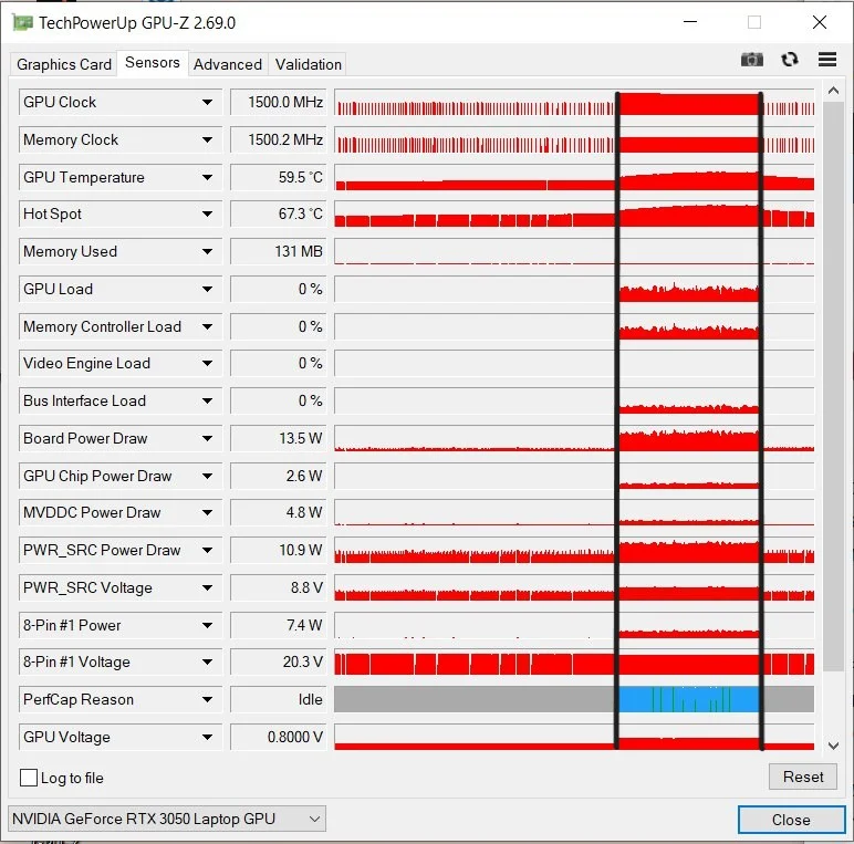

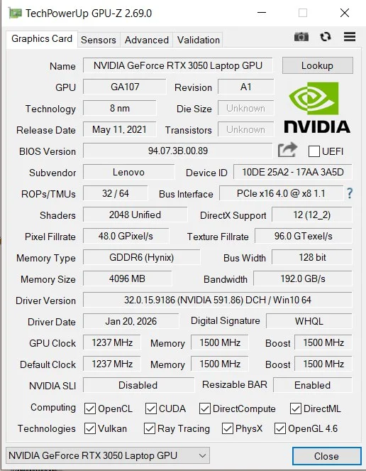

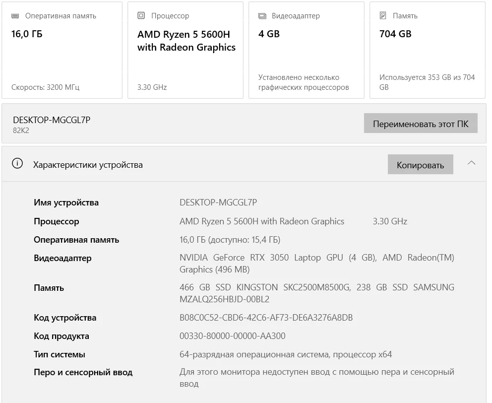

Проблема состоит в следующем: как-то раз месяц назад в игре вылетел фриз с 1 фпс, который лечился только ее закрытием, и с тех пор 3060 на моем ноуте работает херово - низкий фпс даже в менее требовательных прогах/играх, пропуск кадров, фризы. Не ощущается только при работе непосредственно в винде, где используется видеоядро от проца. Ниже прикреплю скрины Gpu-z, в выделенной зоне запускал программный тест. По системе тоже скрин прикреплю.
В железе понимаю не особо много, на что грешить, куда копать? Из доп инфы то, что в квартире иногда может скакать напряжение:confused:
Прикрепил в общую тему, потому что до конца не уверен в источнике проблемы

По скринам у тебя не «умерла видеокарта», а больше похоже на софт или режим питания. RTX 3050 у ноута обычно живёт в гибриде, и если после того фриза слетели драйвер/профиль питания/настройки Optimus или включился какой-нибудь BatteryBoost/WhisperMode, получаешь ровно то, что описал: низкий фпс, фризы, дропы, а в винде всё гладко, потому что там рулит встроенная графика. Ещё момент: в GPU-Z шина PCIe показана как x8 1.1 это нормально в простое, но под нагрузкой должна прыгать на x8 4.0, если не прыгает значит дискретка реально не выходит на нормальный режим.
Сначала проверь, что игры реально запускаются на NVIDIA: в Диспетчере задач открой вкладку Производительность и посмотри загрузку GPU 0 и GPU 1 во время игры, в Параметры Windows → Система → Дисплей → Графика принудительно поставь для нужных .exe «Высокая производительность», в панели NVIDIA для игры выставь предпочитаемый графический процессор и режим управления питанием «макс. производительность». Потом сделай чистую переустановку драйвера через DDU в безопасном режиме и поставь либо драйвер с сайта Lenovo под твою модель, либо стабильный NVIDIA без «экспериментальных» настроек, после установки не ставь GeForce Experience или хотя бы выруби в нём BatteryBoost/WhisperMode и оверлеи. Далее в GPU-Z нажми знак вопроса рядом с Bus Interface и запусти Render Test, под тестом шина должна стать x8 4.0 и должны вырасти GPU Load и потребление, если этого нет значит система упорно не даёт дискретке работать или она отваливается по питанию. На всякий случай проверь в Lenovo Vantage режим «Performance», отключи экономию, играй только от родного блока питания, и глянь в Просмотр событий Windows нет ли ошибок nvlddmkm или WHEA после фризов.

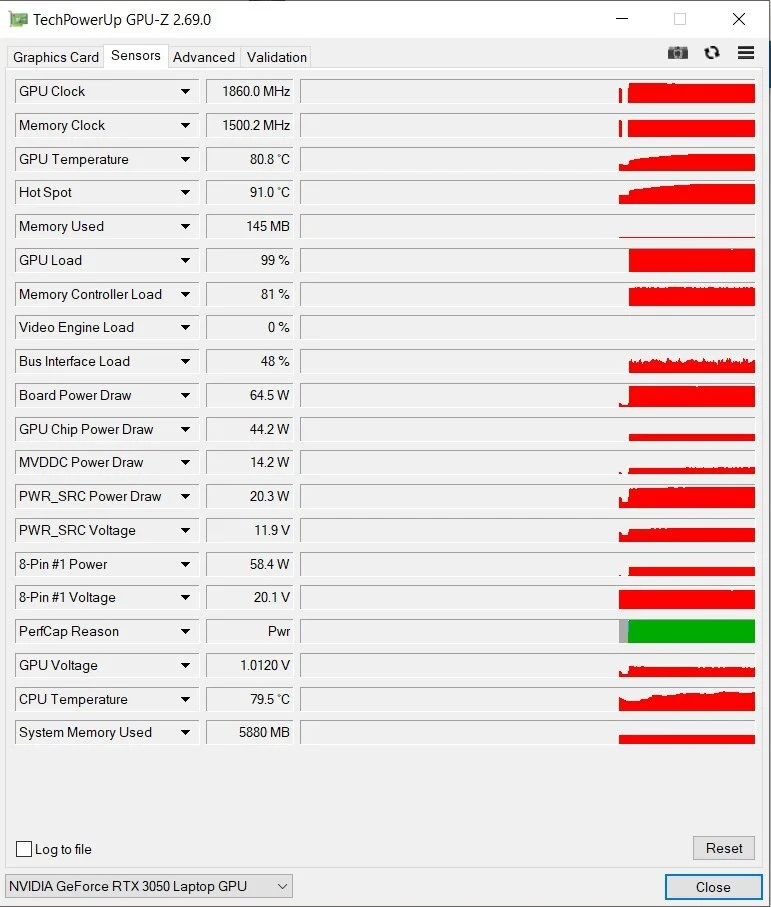

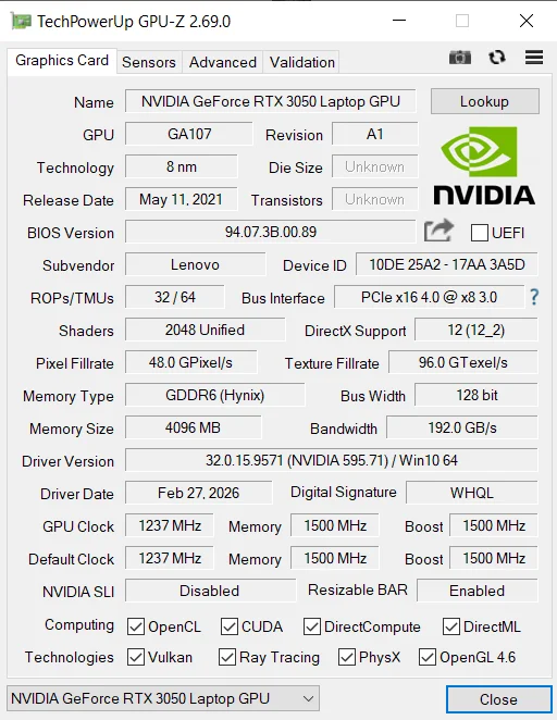

Вот новые скрины по тесту гпу. Шина как и в тот раз на 8 3.0

x8 3.0 это нормально для ноутбучной 3050 и Ryzen 5600H, тут «не додали линий» и «шина режет фпс» почти точно мимо. По датчикам наоборот всё бодро: 99% загрузки, частоты высокие, потребление около 65 Вт, а PerfCap Reason = Pwr значит упирается в лимит питания, а не в шину и не в «умирающий чип».
Дальше надо поймать, что именно проседает в момент фриза. Поставь HWiNFO64, включи логирование, запусти игру и слови фриз, потом смотри в логе падал ли GPU Clock до смешных значений и что было в PerfCap, и параллельно глянь CPU clock/температуры. Проверь в Lenovo Vantage режим Performance, в Windows план питания на максимальную производительность и выключенный энергосберег, играй строго от сети и родного блока, убери любые ограничители типа BatteryBoost/WhisperMode/оверлеев, и для проверки «скачет напряжение» просто попробуй другую розетку/линию или ИБП. Прогони 3DMark Time Spy или Unigine Superposition и сравни результат с типичными для RTX 3050 Laptop 60–75W, если результат сильно ниже и в логе видно жёсткие провалы по питанию или частотам, тогда уже копаем в блок питания/разъём/пыль и охлаждение, а не в драйвер.

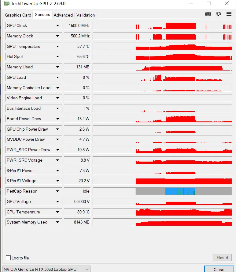

Я еще сегодня поиграл - все те же самые проблемы. Причем в диспетчере задач видюха показывает на 20-30% загруженность). Это в Europa universalis 4, где у меня при этом скачет фпс даже ниже частоты обновления экрана в 60 гц. Реально начинаю грешить на электричество в этой съемной хрущевке:confused:
Хотя щас зашел в другую игру потестить и вроде все норм, скрин ниже.
Короче хз, может просто пора обновлять железо ввиду срока службы
