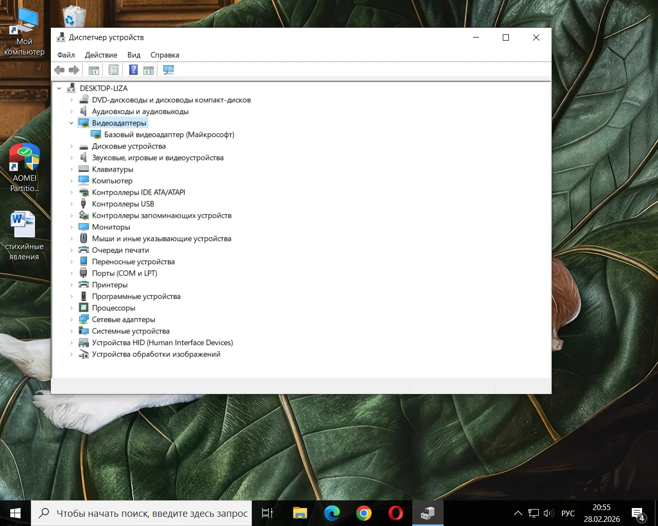

‎Стояла видеокарта Видеокарта PCI-E GigaByte AMD Radeon R7 240 2048MB 128bit DDR3 [GV-R724OC-2GI] Отдали знакомые. Подключена через HDMI, где то года 2 года работала, все было хорошо. но последние месяца периодически пропадала картинка, Выключаешь комп, потом включаешь и может пол дня поработать, потом снова пропадает. Через VGA картинку вообще не дает. Если видяха стоит в компьютере, то даже подключая к разъёму VGA на материнке, то картинку не дает, пишет нет сигнала. С компьютером ничего не делали, ничего не устанавливали. Как только отключил Видеокарту и подключил через VGA к материнке, то картинка появилась.
‎Видеокарту продувал, контакты спиртом протирал, корпус продувал, кисточкой все разьемы прочищал, я так понимаю видеокарту на покой отправлять? Это первый вопрос.

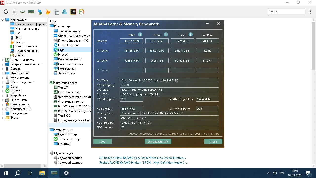

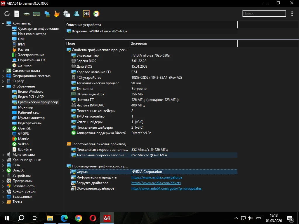

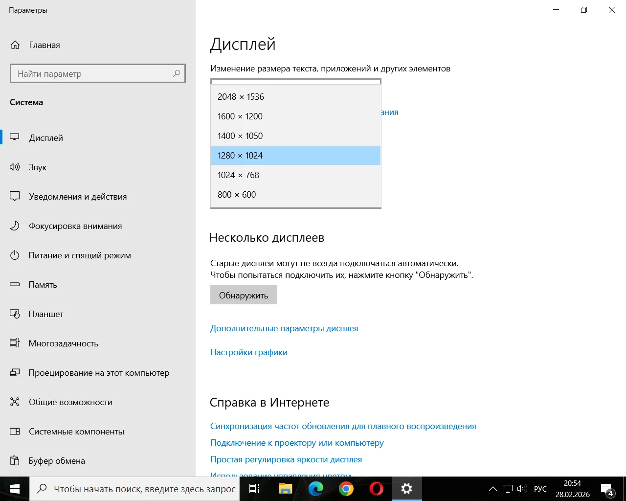

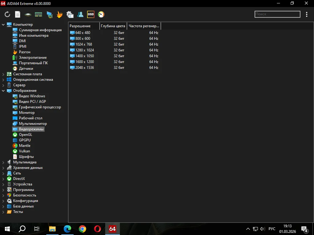

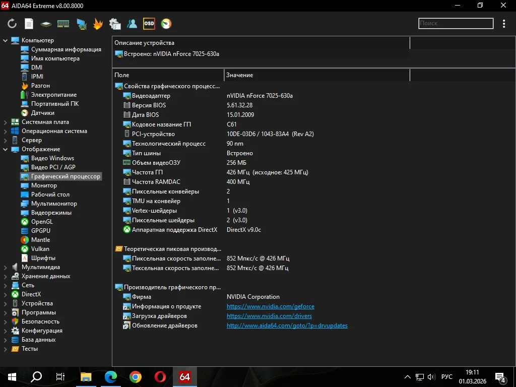

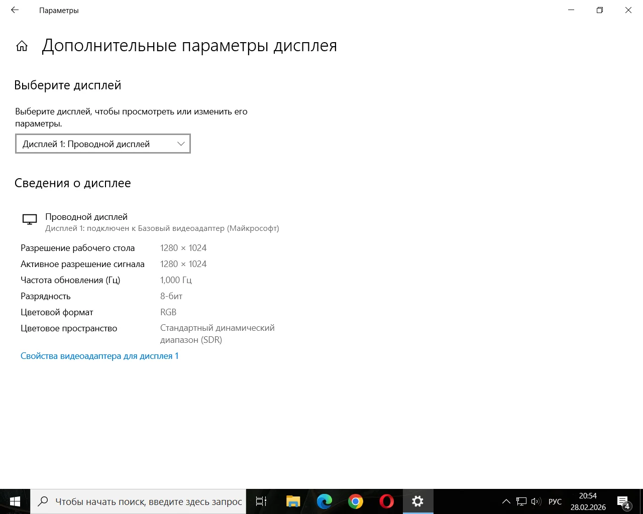

‎Второй вопрос, в скринах характеристики ее компьютера, почитал, пишут, что этот проц вообще не имеет видеоядра, но как то картинку даёт. Хотя может редакции разные. Но главная проблема. в настройках дисплея нет разрешения 1920×1080 пикселей, а какие то другие пропорции, и главное частоту всего 1 герц почему то, хотя раньше через VGA давало 60 герц (Через HDMI то мог выжать максимум 75 герц, но знаю, что VGA не может выше 60 герц дать)
‎пробовал через AMD adrenaline software обновить драйвер, но зависает на 64% скачивания и дальше не двигается, пакет онлайн установки, полного не нашел.

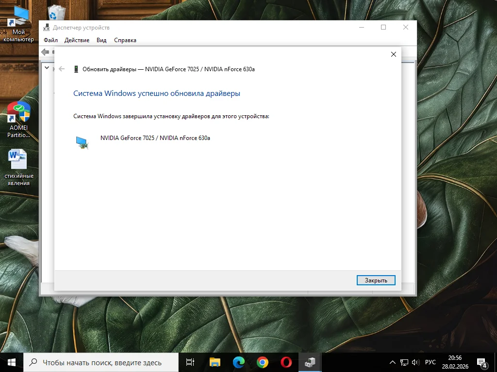

‎пробовал через Майкрософт обновить, обновилось. но не помогло.
‎далее пробовал через iorbit booster онлайн обновить драйвера, писал, что надо обновить драйвер видеокарты, обновился, установился, написал, что некорректное разрешение, исправить или нет. Нажимаю исправить, но он ругается, что ничего не вышло. В общем есть ли способ как то поправить эту ситуацию или только покупать новую видеокарту?

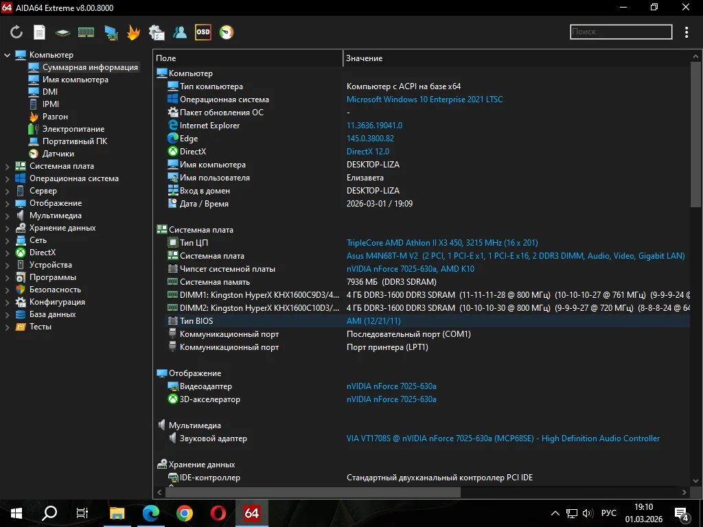

У вас видеопроцессор встроен в материнку, а не в процессор. На этой материнке встроенная графика будет работать только когда снята дискретная видеокарта.
Да, спасибо, я тоже уже вечером почитал, увидел, необычно. Как то можно добиться на этом видеоядре вменяемых Герц и нужного разрешения 1920*1080? Монитор Samsung S3 S36C S24C360EAI 24"/VA/1920х1080/75Гц

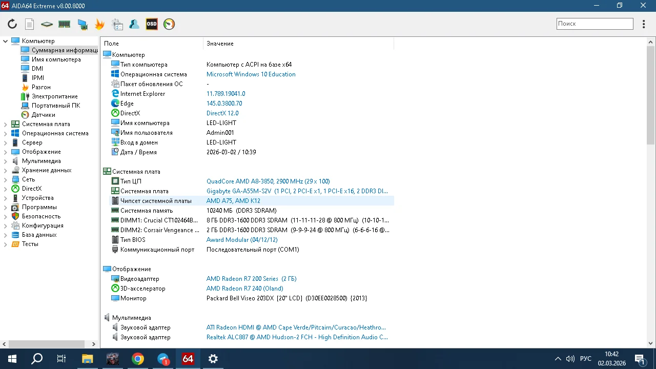

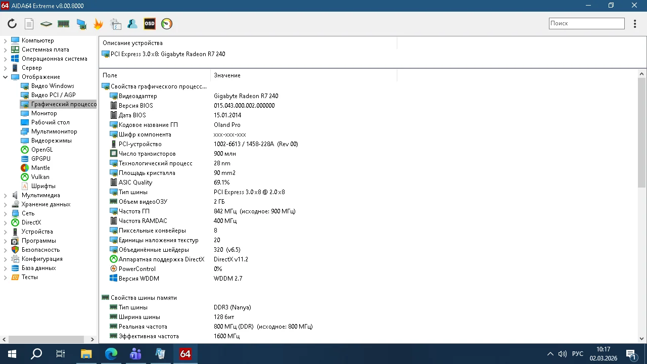

Можно конечно попробовать, но боюсь не поможет. Сейчас на работу пришел, вставил в рабочий компьютер, тут правда монитор не поддерживает 1920*1080, старый компьютер. Но система стартовала, картинка есть, поставил офф драйвера с сайта. Через VGA картинку дает. Прогнал фурмарком, но видимо комп тут дряхлый, тормозил пончик и ФПС порядка 14, при разрешении 800*600
Это видяха мрёт или компьютер рабочий подводит на фурмарке?

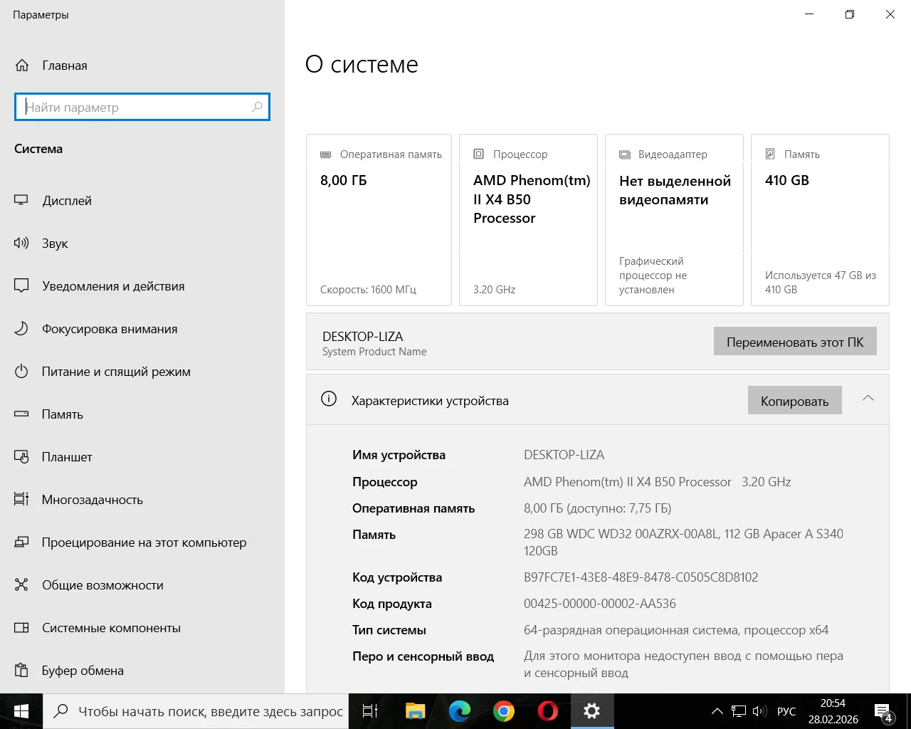

Характеристики компьютера во вложении
Характеристики компа впечатлили
Старенький комп с разноперой памятью...Что вы от него хотите - чтобы он летал как ракета? Чудес не бывает.
Ну с рабочим компьютером тогда все понятно, мне главное, чтоб понять что с компьютером дочки? Видеокарта на рабочем работает нормально, без проблем, а на компьютере дочки на встройке частота 1 герц показывает и нет разрешения 1920 на 1080, а когда вставляю видеокарту, то через HDMI может пол дня поработать, потом картинка пропадает, а через VGA вообще не дает картинку. Мне надо как то добиться либо нормальной работы встройки, либо с моей видеокарты, я так понял, что она рабочая, раз на работе с ней проблем нет.

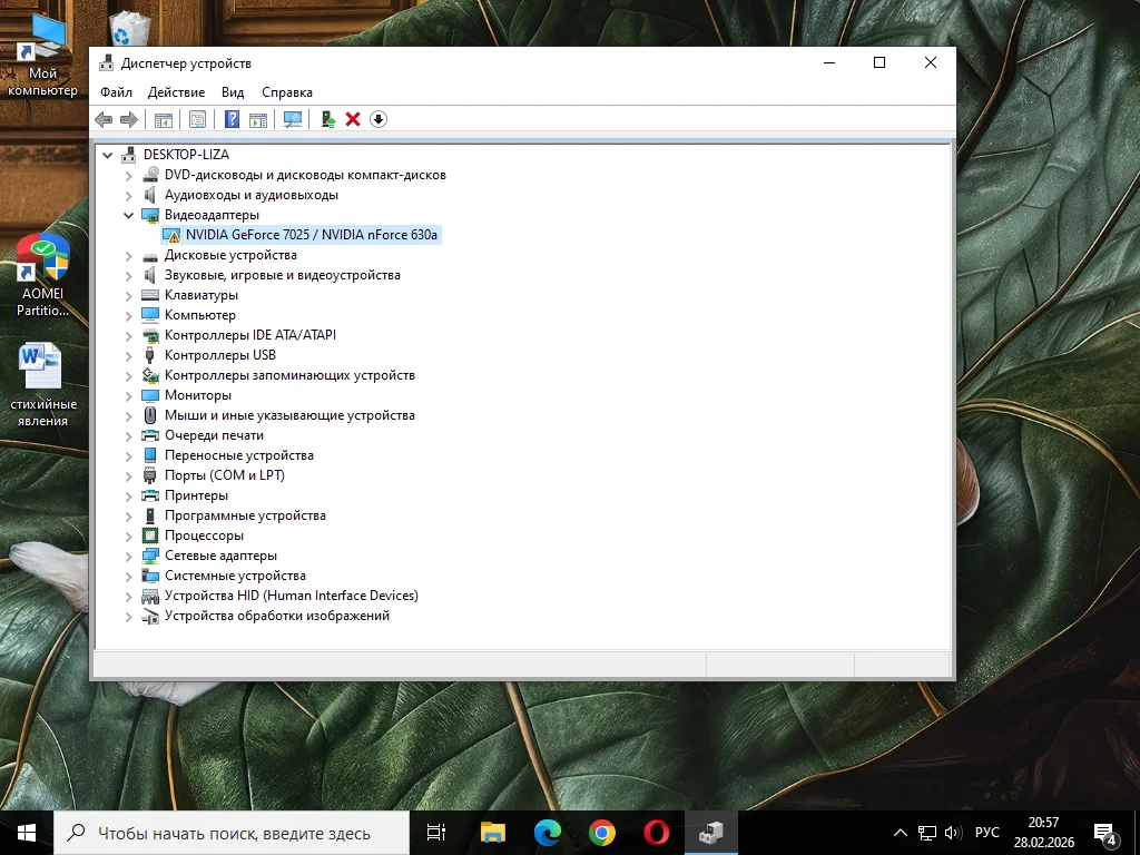

Еще раз пересмотрел скрины и увидел. На встройку драйвер установлен некорректно (или не тот), скорее всего просто от Windows. Это одна из возможных причин неработоспособности. В "Диспетчере устройств" не должно быть никаких "треугольничков".
Попробуйте для начала переустановить все драйвера в порядке чипсет/ видео/ звук/ остальные. При установке дискретной карты установите драйвера для нее. Посмотрим на результат.

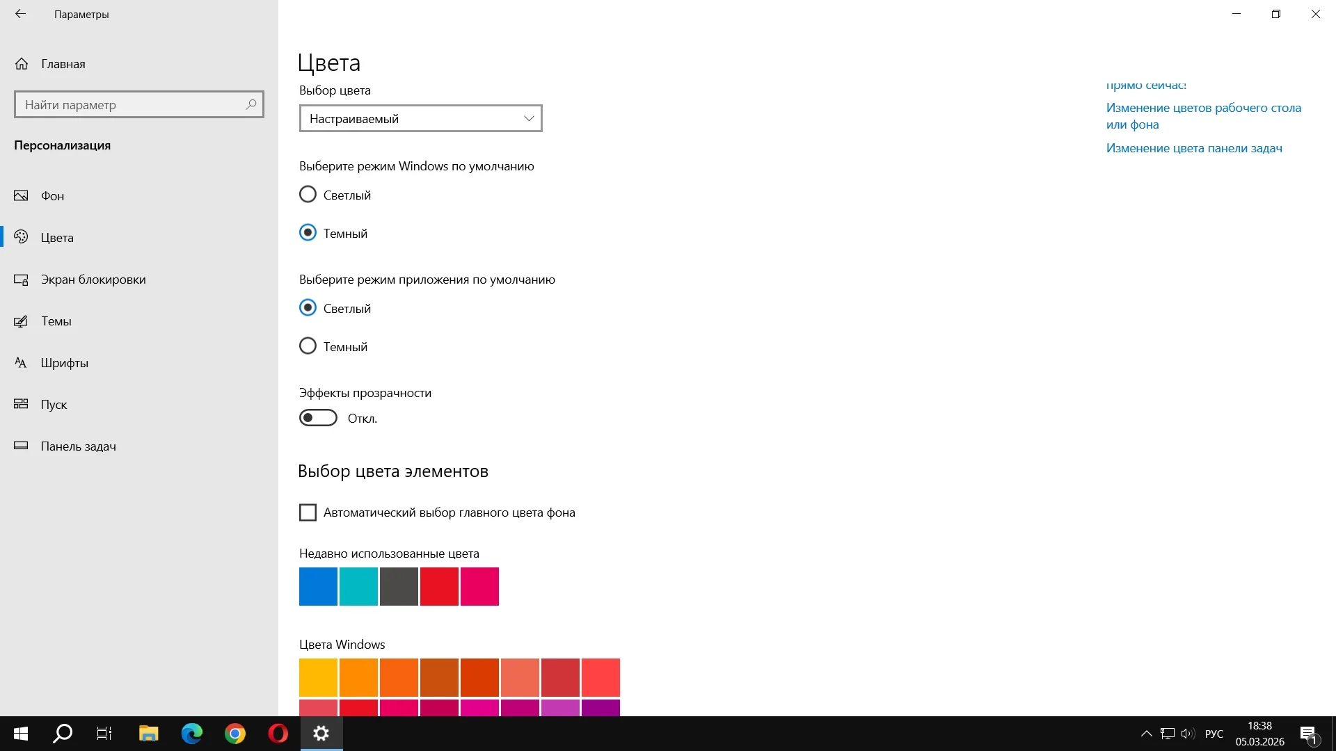

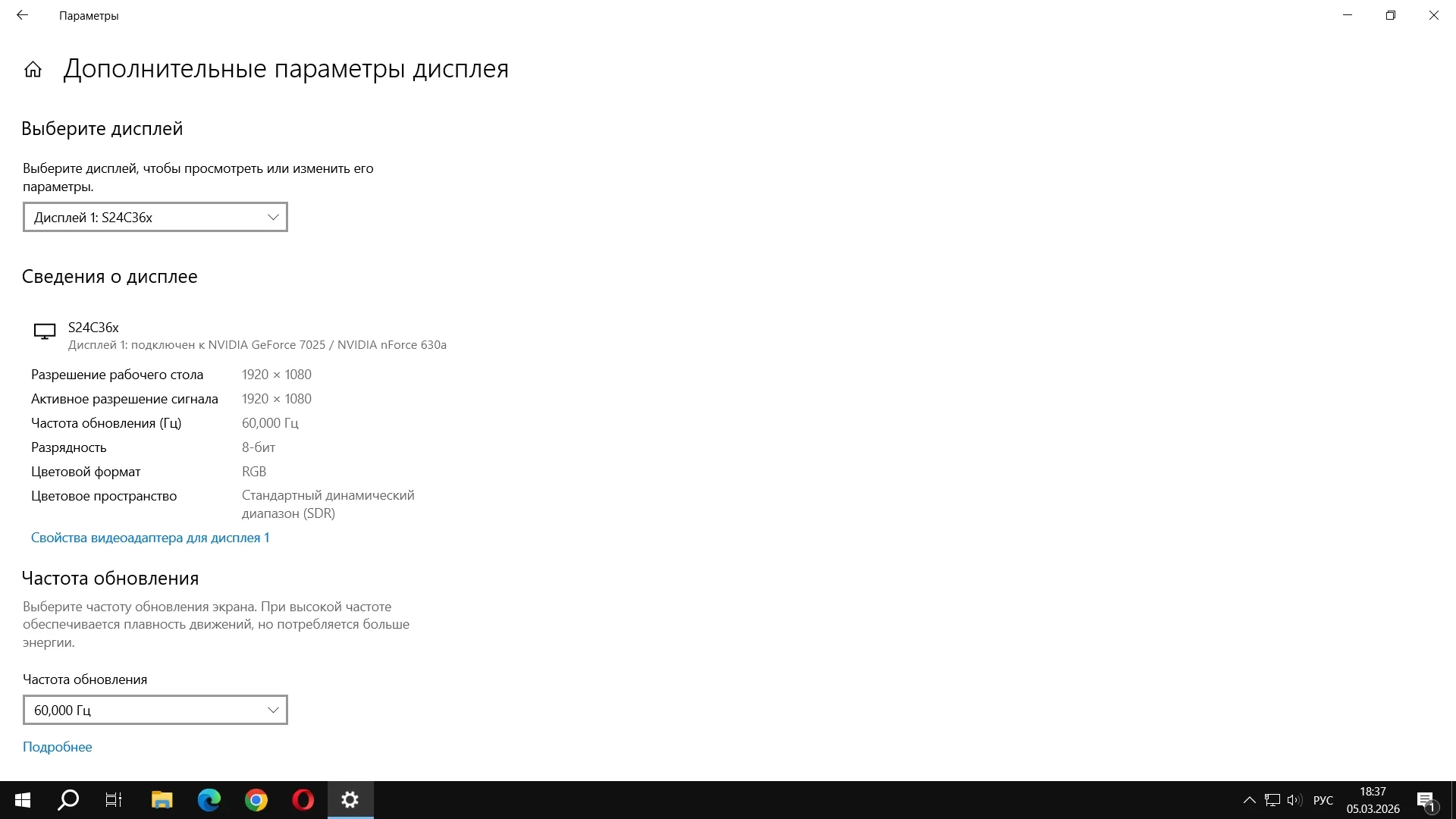

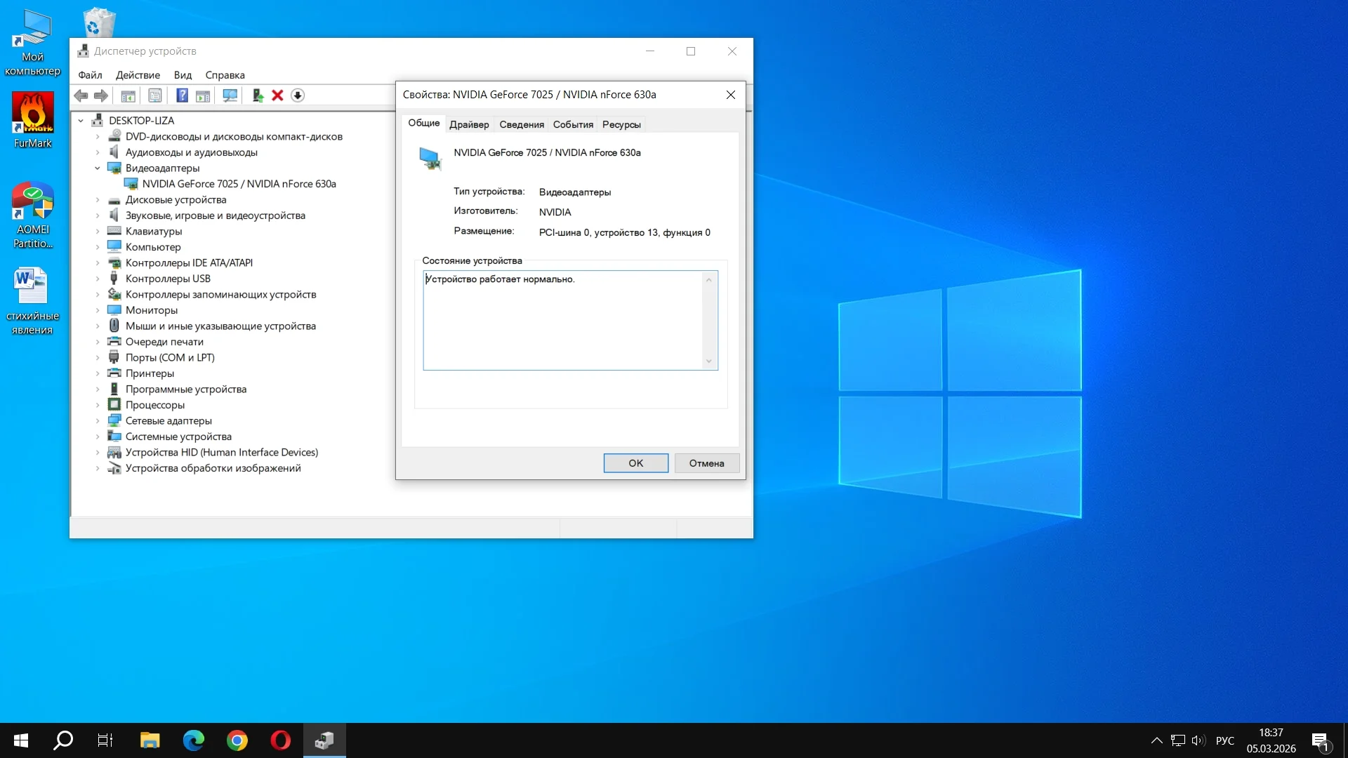

Скачал последний доступный драйвер на видео чипсет с сайта производителя материнки, устанавливаю, всё работает, видеокарта в Диспетчере устройств прекрасно определяется, разрешение все нормальное становится, частоты нужные дает, но после перезагрузки компьютера начинается полная хренотень. Панель задач становится прозрачной, меню Пуск тоже прозрачное, а при запуске кнопки Параметры, точнее, одного из подпунктов (любого), всё моргает, виснет, даже выключить компьютер становится не реально, так как все либо прозрачное, либо не кликабельное. Приходится спешно откатывать драйвер на тот, что предлагает iorbit, в итоге становится снова 1 герц и разрешение 4:3
Проблему решил. Как я выяснил, это стандартная проблема для драйвера NVidia GeForce 7025/nForce 630a на Windows 10
Решение оказалось простым, просто нужно отключить Эффекты прозрачности в Параметры - Персонализация - Цвета
Может кому то это пригодится и поможет. Разрешение сразу стало соответствующее и выдало заветные герцы
