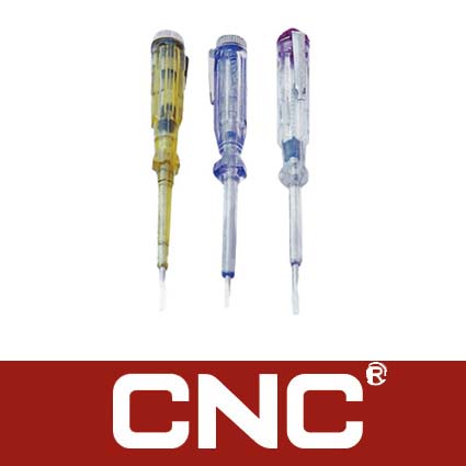

я вот нашел какойто прибор, которым если прикасаюсь к системнику лампочка загорается, если к проводам - тоже. Это при выключеном питании. Когда включаю она загорается ярче. Эт что за штука и можно ли ей хоть приблизительно определять силу тока?
Как этот ваш прибор выглядит? Это может быть а) фазовый индикатор, и тогда у вас скорее всего утечка в конденсаторах фильтра и б) тестер-индикатор - тогда надо им уметь пользоваться, иначе лампочка будет гореть по любому поводу
Ну, правильно, я так и подумал. На фото не очень видно - если внутри видно только лампочку, то это вариант А. Если видны еще и дисковые батарейки - то вариант Б.
у самого верха вроде 2 батарейки.
А если взяться за "жало" и торцевой контакт, то лампочка загорается?
ага, и если например приложить к СБ она светится слабо, а приложив палец с обратной стороны сильнее.
