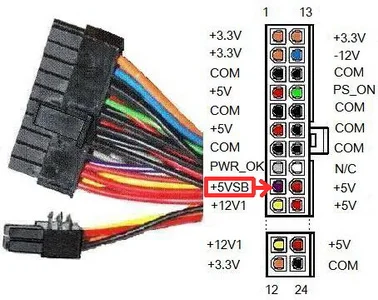

У меня появилась следующая проблема: после продолжительного простоя компьютера при подаче питания на системный блок светодиоды на клавиатуре хаотично и вразнобой моргают. При нажатии кнопки включения на системнике он не включается. После выключения общего питания и через несколько секунд повторного включения (иногда это приходится делать 2-3 раза) компьютер пускается и дальше нормально работает. Батарейка биоса новая, биос сброшен к заводской стабильной установке. На материнской плате визуально вздутых и потекших конденсаторов нет. Блок питания не разобрал. Какая может быть причина?
В разъёме USB проблемно, замкнёте. Проще всего на большом разъёме, что втыкается в маму.
Если сильно ниже +5 V, или болтается в самом начале после включения (когда моргает клава), то лезть в бп.
    26.3 KB · Просмотры: 53
