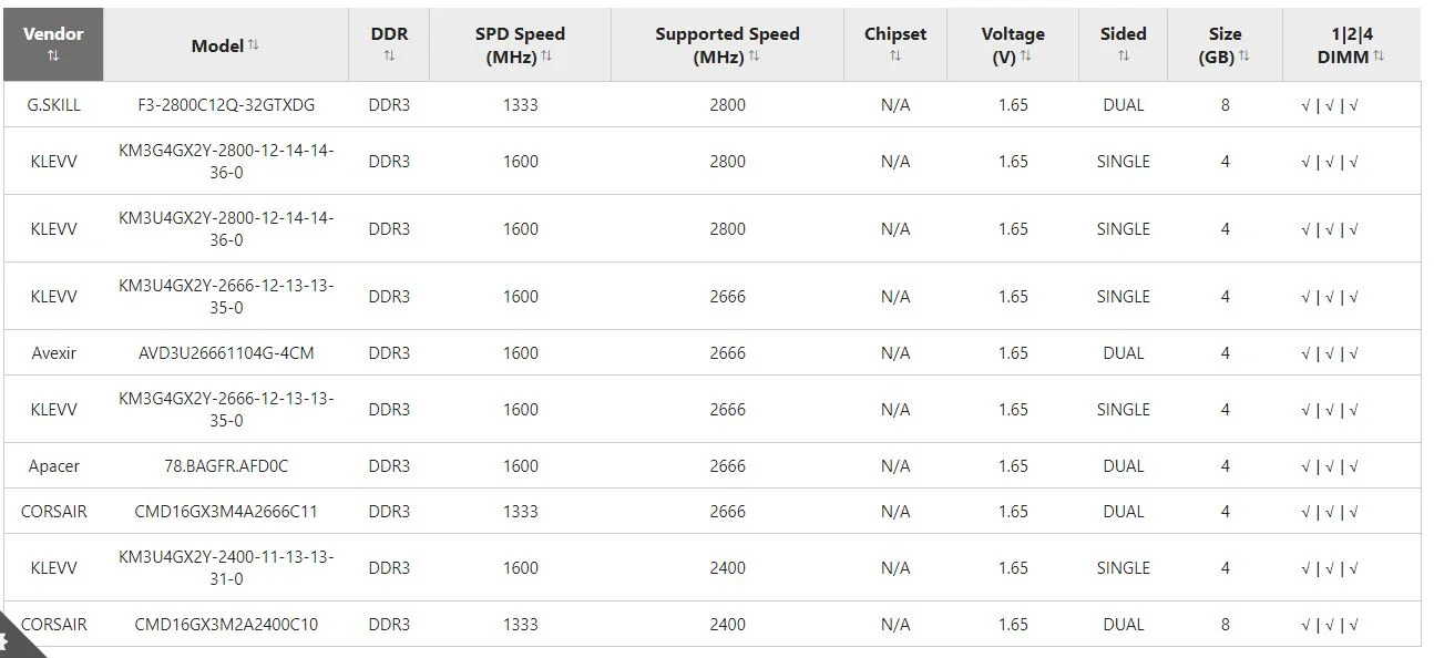

Купил бу матрику, поставил 2 плашки Kingstone по 2 Гб(1333мг), всё прекрасно работает. После решил добавить ещё, и поставил 2 плашки по 4 ГБ (Patriot и HyperX) посмотрел совместимость материнки(msi h55m-p31), они обе совместимы, сравнил тайминги и частоту, одинакого всё... Испробовал все возможные варианты решения этой проблемы, обновлял биос, сбрасывал до заводских, менял батарейку, запускал ПК без оперативки, всё остаётся на своих местах. Все плашки абсолютно рабочие, (тк биос их видит). Если вставить 1 или 2 плашки по 4,то комп запускается до значка винды, и ПК, не выключаясь, начинает перезагружать систему. Если вставить все плашки сразу, и запустить биос, то он проработав 3 секунды начинает перезагрузку(ВСЮ ПАМЯТЬ КОМП ВИДИТ). Так же пробовал менять местами плашки, но глобальных продвижений нет. Все слоты тоже рабочие.
    51.6 KB · Просмотры: 92
