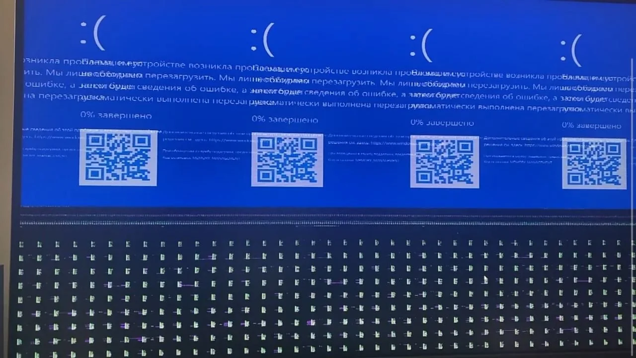

Здравствуйте! Пыталась решить на форуме одни проблемы, но напали другие. Синий экран :((( я его сфоткала, но мне пишет форум, что файл слишком большой. Как его уменьшить в фотошопе, я знаю. Но как это сделать с планшета, блин? :((((

перейти по ссылке это первый вариант синего экрана
Есть еще два и все разные вроде

Симптомы - зависалово мертвое, три кнопки не канает, или синий экран вылазит. Еще бывает полная ж, когда ни зависалова, ни синьки, тупо все выключается и диск только похрустывает фиг знает чем.
На компе стоит ХР профешнл 2002 года, сервис пак 3
даже посмотреть не успеваю, висяк или синька почти сразу. Потом еще может не загружаться раза два-три, тупит хрустит похрюкивает и кроме черного экрана ничего не кажет :((( причем отключение питания тоже не помогает, один фиг не грузится по несколько раз.
Либо зависает на зеленом экране с надписью асус м3А78 мазербоард
И тут ни Дел, ни Таб не помогают, хотя и предлагаются для выбора. Ноль реакции :(((
Ниагара, Слишком много и разные. Вообще то в первых постах описано, что нужно выкладывать дампы на файлообменник, но вам лучше искать приличного мастера или СЦ.
По картинкам и кривые/убитые дрова и проблемы с железом и возможно последствия зачисток/настроек системы "умелыми ручками".
Джуниор, спасибо! а перестановка винды хоть как-то поможет? Железо менять мне пока не на что, а вот дрова и систему перестановка же должна вылечить? Или я что-то не так понимаю?
Такое количество разнообразных ошибок за короткое время чаще всего говорит о проблеме с памятью или нестабильным питанием. Неплохо бы память прогнать мемтестом.

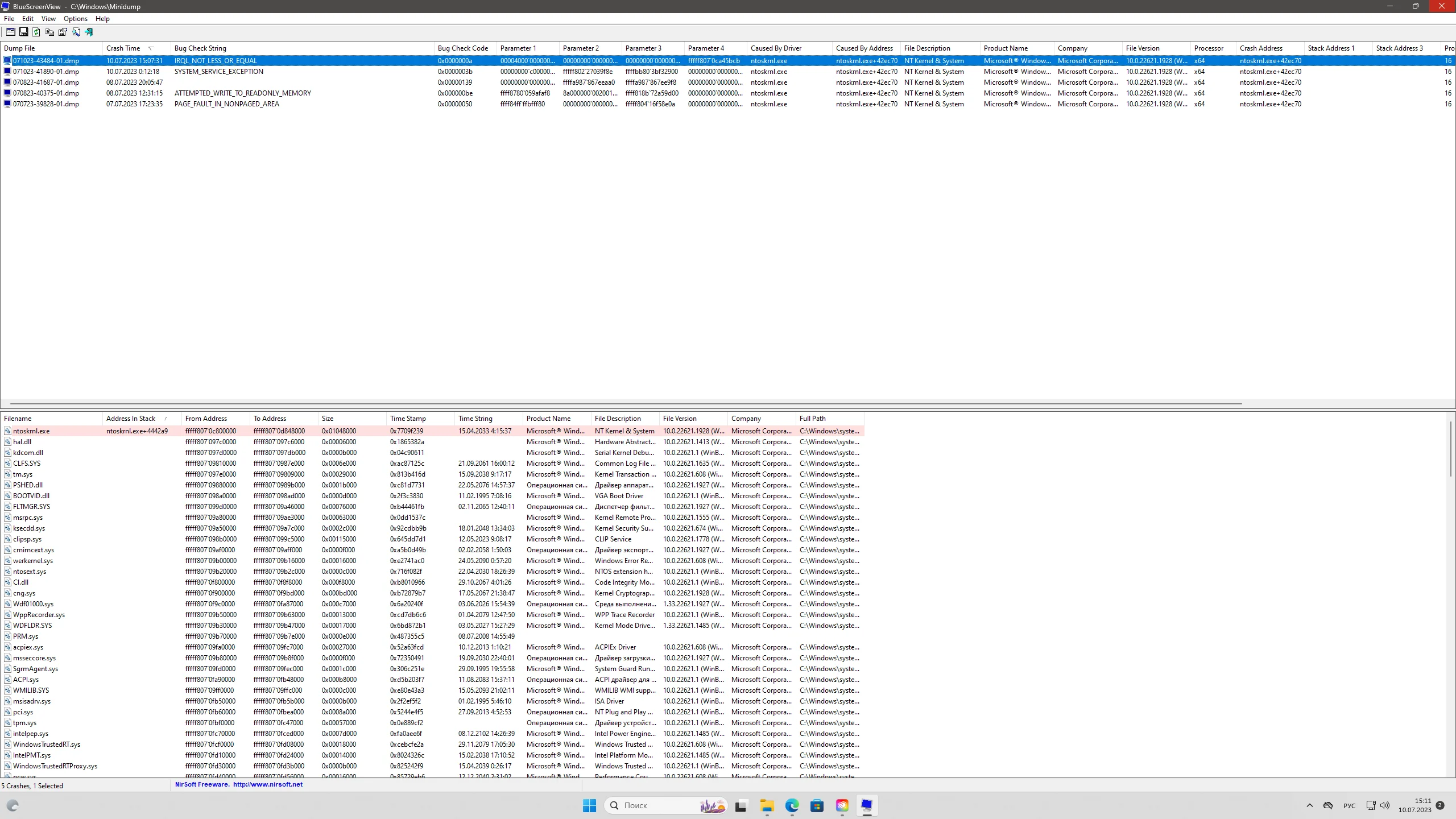

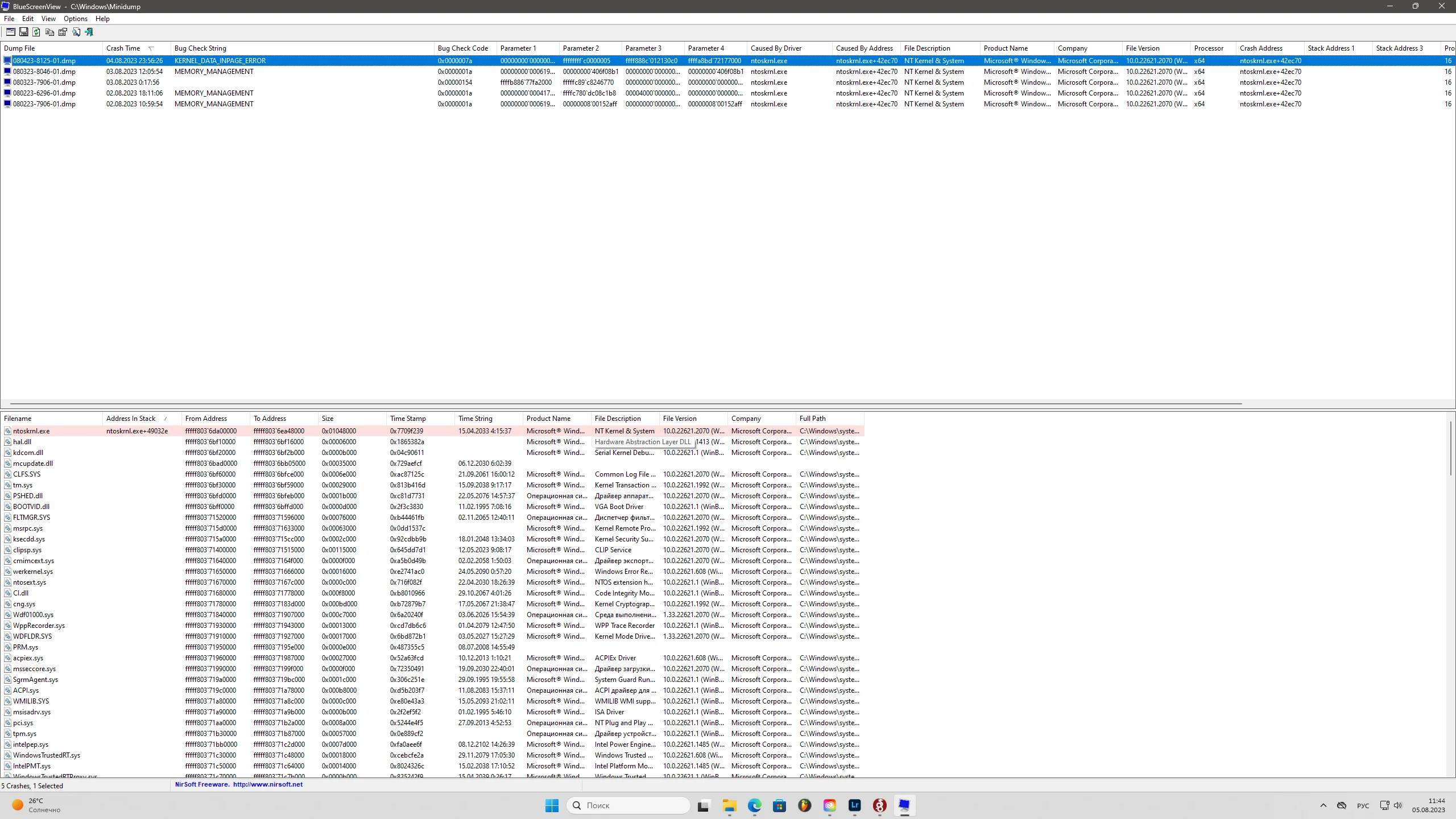

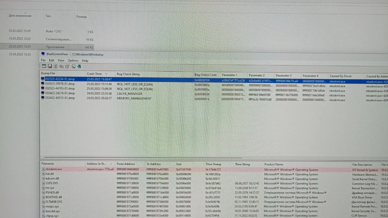

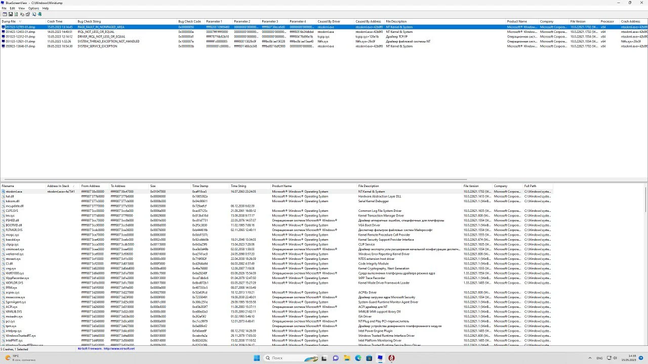

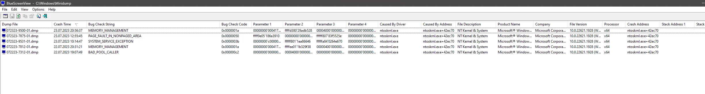

Добрый день, в марте 2023 года я покупал комплектующие для собственной сборки пк. Впервые собрав пк, и запустив его, меня начали беспокоить синие экраны, я решил что это проблемы с windows, так как ей давно была пора на покой, в итоге я накатил новую windows. В итоге синие экраны не прекратились. Я начал изучать проблему, и сделал вывод по дампам памяти синих экранов, что проблема в оперативной памяти, я просканировал оперативную память на ошибки, они были выявлены, я обратился в магазин днс в котором забирал товар, и мне вернули деньги за некачественную память, я заказал вновь оперативную память но другой модели, чтоб точно исключить любую вероятность ошибки. В итоге синие экраны не прекратились, но данная память проходит все проверки и ошибки в ней не обнаруживаются, синие экраны вылетают переодично, но не так часто как ранее. Внешний вид синего экрана меня убеждает в том, что проблема с процессором. Уточню что процессор с интегрированной графикой, и он выводит мне изображение на монитор. Виндовс переустанавливал. Менял дополнительно комплектующие, . Заменил жесткий диск на ссд, опять же заменил оперативную память. Вирусов нет, с драйверами проблем нет. Температуры процессора в норме. Биос обновлен. Вылетают синие экраны чаще всего в работе с браузером или же при выключении пк. Все имеющиеся у меня скрины с ошибками дампов памяти я приложу ниже, так же приложу внешний вид синего экрана. Мое подозрение что процессор бракован и поэтому он не дружит с любой оперативной памятью. Хочу узнать ваше мнение на данную проблему. процессор amd ryzen 5700G, материнка msi B550M PRO-VDH WIFI, оперативка ADATA XPG GAMMIX D45 32 ГБ, 2 планки по 16 гигов. Блок питания Cougar GEX850, 2000 ГБ SSD M.2 накопитель A-Data LEGEND 960 MAX Ниже приложил сам синий экран и дампы ошибок

Нужно покупать память из списка протестированных производителем модулей, а не более другую.
Сейчас каждый пионер не важно какого возраста собирает компы не имея никакого опыта/знаний.
Бывает, что совершенно исправная память на MemTest86 начинает глючить. Средства проверки памяти системой несостоятельны
