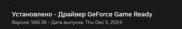

Откатите драйвера видеокарты на версию 566.36.
Ибо в самых новых драйверах есть баг.
Я попробую , спасибо. Баг именно в проблемах изображение моего характера?
А что делать с драйверами АМД, у меня стоят заводские от asus
Это и так понятно. Поэтому и было сказано:
Ибо в самых новых драйверах есть баг. Последние дрова без бага - версия 566.36. от декабря 2024.
Пишу сейчас: ничего не помогло, такие баги все равно появляются

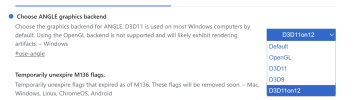

Я заметил если выставить только DirectX 9 то проблем нет, но идет нагрузка на цп а не на видеокарту, то есть когда он обращается к видеокарте, то начинаются проблемы. Как это можно исправить?

я рассказывал про этот пункт в браузере хроме. (( chrome://flags/ ))
выставляя , что то кроме d3d9 вызывает такие проблемы, на d3d9 не используется видеокарта и работает только от проца
С чего начали - к тому пришли. Эта проблема не только у Вас. Зелёные Бракоделы не могут нормально написать дрова.
Либо пользоваться d3d9, либо ждём, когда Nvidia соизволит обратить внимание на эту ошибку, и исправит баг в дровах.

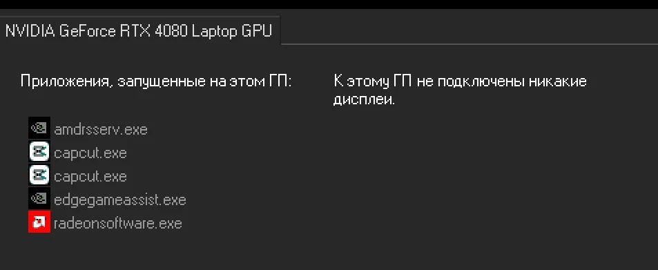

У меня же еще вторая видяха radeon 780M , возможно все же хром к ней обращается а не к nvidia. В процессах нвидия не видно, чтобы хром к ней обращался
    16.2 KB · Просмотры: 56

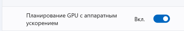

может быть это? (на скрине)
Это - помогает. По крайней мере так говорят на форумах.
