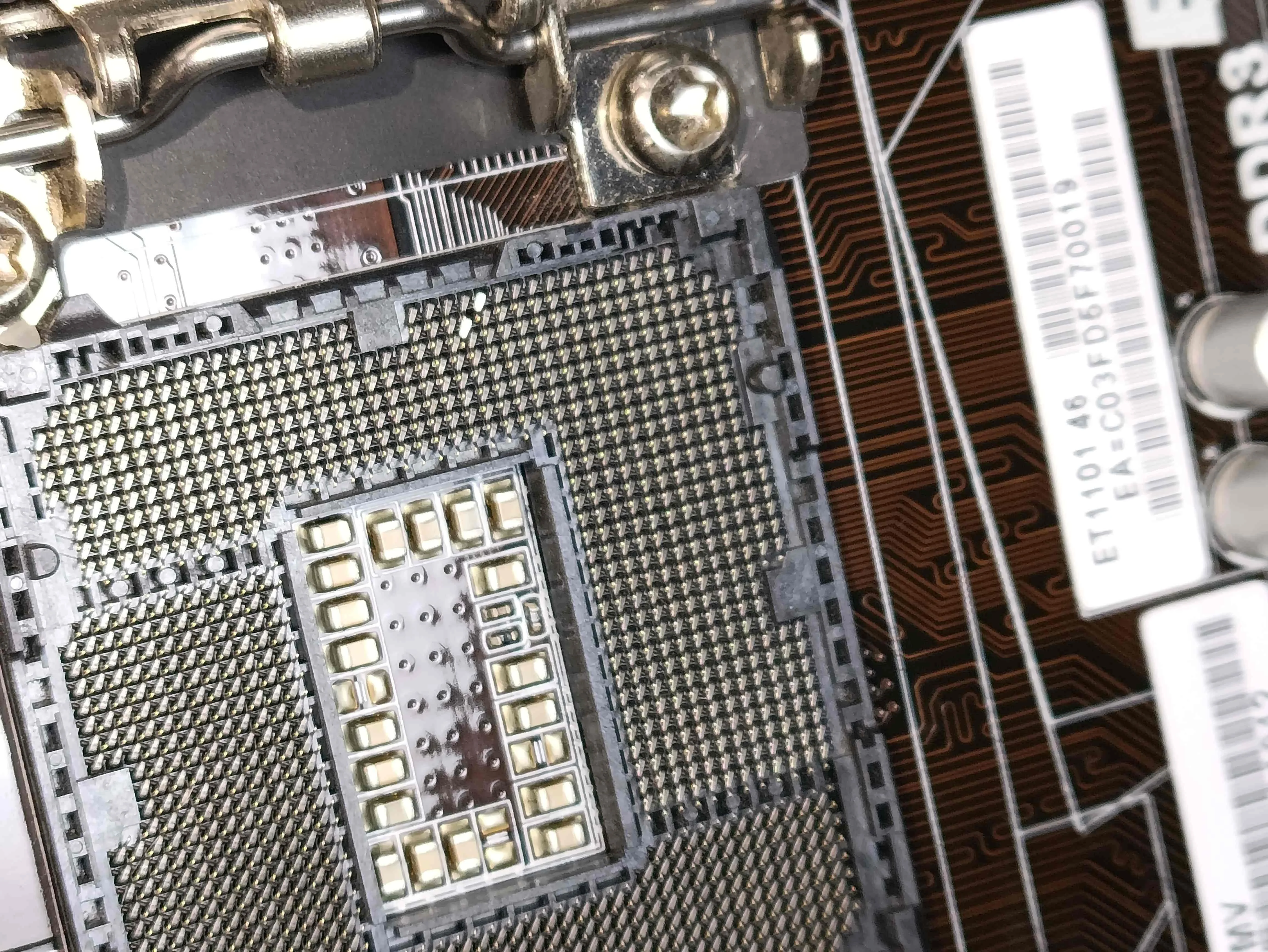

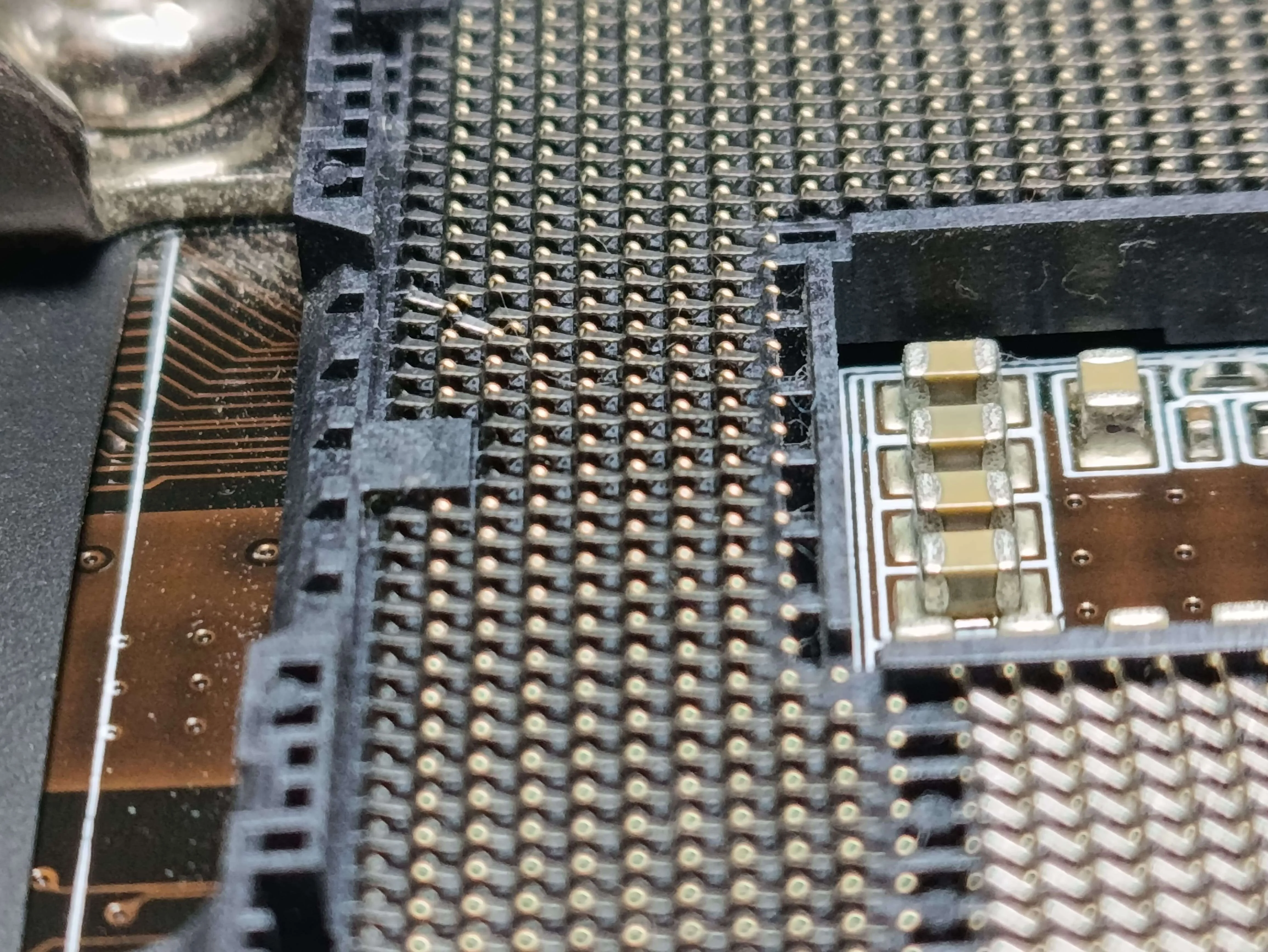

Вчем привет. Сегодня решила подготовить пк к замене процессора, вытащила старый, стала заниматься другими делами. Когда вернулась к плате обнаружила что две ножки под светом выбиваются из общей картины. Я никаких механических воздействий здесь не производила, поэтому не уверена, так было или так стало уже по моей рукожопости. Они сильнее прижаты, чем все остальные. Волнует вопрос, насколько это критично и нужно ли их выпрямлять

Ничего не видно. Слишком смазанные фотки. Нет резкости. Если есть режим макросъёмки - то сделайте новые фото. Со вспышкой.
А по проблеме - то лично я правил гнутые контакты неоднократно. Но всегда есть риск сломать - если боитесь, то лучше ничего не трогать.
Вот тут как бы что-то не то с решеткой. (правый кадр, по центру правой кромки). Конечно, фото в лучшем качестве не помешало бы, макросъемка есть практически во всех современных телефонах..
собирайте и пользуйтесь, думаю всё будет работать.
ножки процем прижимаются ВСЕ, эти просто "не поднялись"
швейная иголка + лупа в помощь! пара аккуратных движений - без усилий - и положение ножек поправится - как нужно.;)
