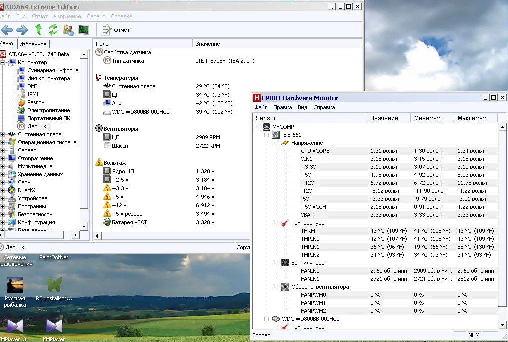

В спойлере одна из разновидностей измерений. Комп работает до сих пор.
Пример приведен мной в теме "Мультиметр или как измерить", поэтому софтомерам от микрософта и им похожим я доверяю гораздо меньше, чем дерьмовому китайскому тестеру.
Я не гоню пользователя в лабораторию. Я просто хочу выяснить как и чем он измерял. На скрине в спойлере две проги одновременно показывают труп по напряжению, скрин сделан более десяти лет назад , а тот комп еще до сих пор жив и работает. (Ушатал не один винчестер, но живет)

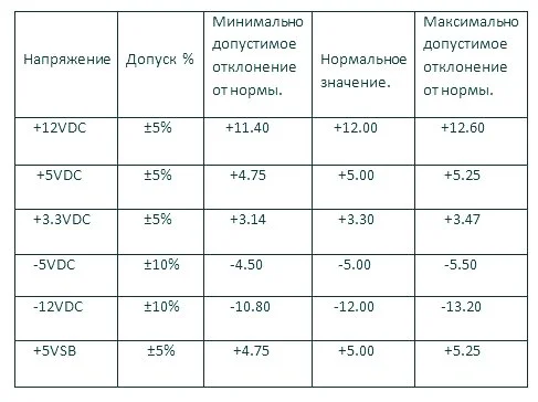

скачать не судьба! таблицу и выучить её наизусть!!!:D:)
