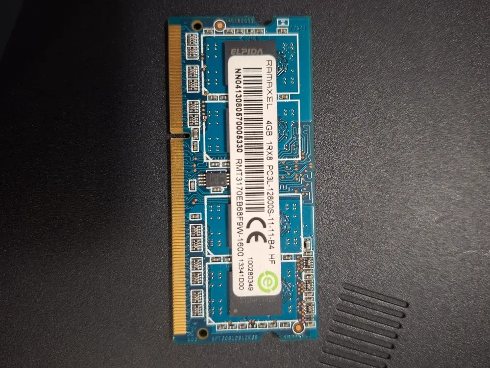

Привет форумчанам. Если кто-то знает, подскажите какие планки оперативки можно поставить на ноут, чтобы он ее принял?
С завода стоят 2 планки по 4 ГБ 1RX8 PC3L-12800S-11-11-B4. (ФОТО ПРИКРЕПИЛ)
Хочу поставить 2 по 8 ГБ или заменить одну, чтобы получилось 4гб стандартная и добавить 8ГБ. Плюс поставить SSD 512 или 256 ГБ.
Насчет ОЗУ не понимаю, на какие именно надо заменить, нужно же учитывать тайминги. частоты какие-то)

У тебя сейчас обычная ноутбучная DDR3L SO-DIMM на 1.35V, 1600 МГц, то что на наклейке PC3L-12800S. С таймингами не заморачивайся, в ноутах всё решает SPD на планке и то, что поддерживает контроллер памяти, главное попасть в тип DDR3L, напряжение 1.35V и форм-фактор SO-DIMM 204 pin, а частота 1600 просто будет “потолком” для этой платформы.
Поставить 2×8 ГБ обычно нормальная идея, но максимум по ОЗУ зависит от конкретного процессора и чипсета в твоём 15-n060sr, так что я не буду обещать 16 ГБ “железно”. Вариант 4+8 тоже обычно заводится и даёт 12 ГБ, просто двухканал будет не на весь объём и это не трагедия. SSD ставится любой 2.5" SATA, чаще всего нужен 7 мм по толщине, объём 256 или 512 без разницы, всё упрётся только в бюджет.
Поставь CPU-Z и посмотри модель процессора и вкладку Memory, заодно глянь в BIOS или в документации HP максимальный объём ОЗУ для твоей ревизии, потом бери либо две одинаковые планки 8 ГБ DDR3L-1600 (PC3L-12800S) от нормального бренда, либо одну 8 ГБ с теми же параметрами к твоей 4 ГБ, после установки прогони MemTest86 хотя бы один полный проход, а под SSD заранее сделай бэкап и реши что удобнее клонирование диска или чистая установка, и при замене просто переставь диск на место старого HDD и проверь что режим SATA в BIOS стоит AHCI если такой пункт вообще есть.
