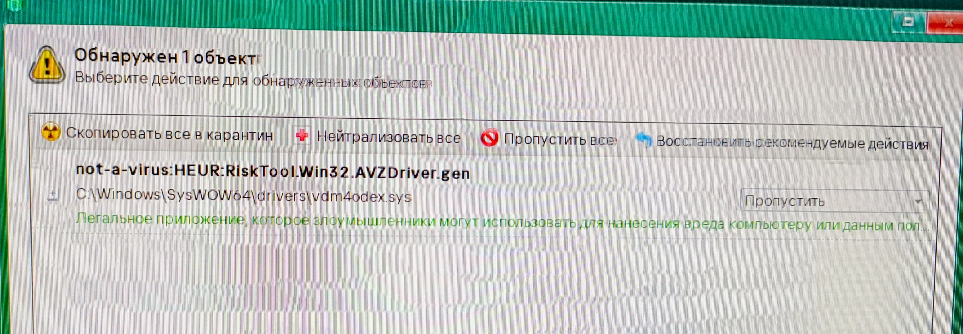

Добрый вечер! У меня вчера всё-таки получилось запустить антивирус Касперский через флешку, он нашел один файл, который через него не удалялся (находил снова), но после удаления вручную антивирус больше ничего не находил. Но клавиатура продолжает мигать.

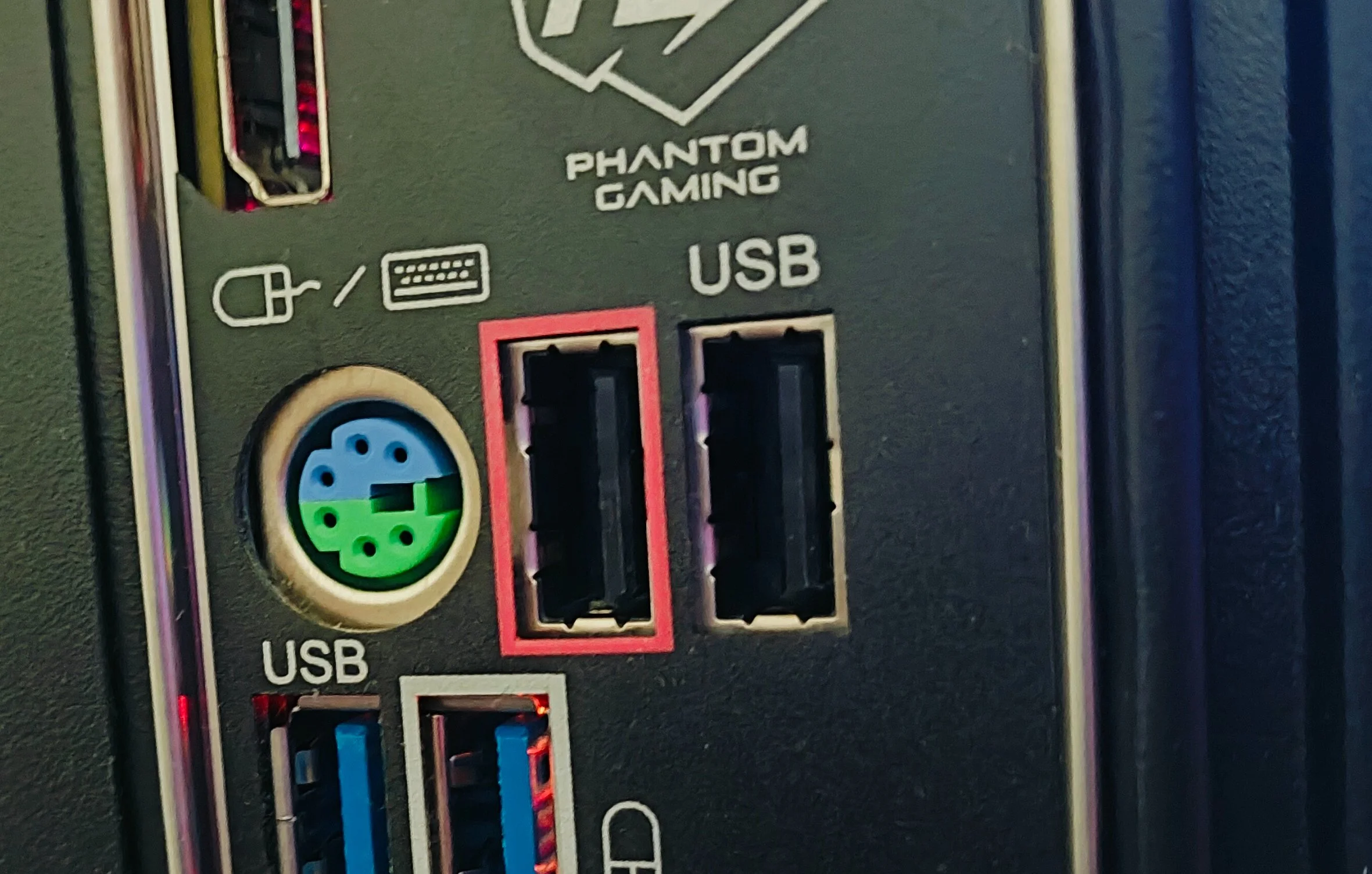

Здравствуйте! Один SSD-диск полностью убрали, два других отформатировали и снова установили винду. Теперь система и старая клавиатура работают вроде бы без нареканий, но с новой клавиатурой происходит что-то странное. Она не работает ни в каких разъёмах, кроме двух верхних, но в них при подключении она сильно мигает и не реагирует на нажатия клавиш. При этом если положить руку на корпус пк или взяться за штекер клавиатуры, она перестаёт мигать и начинает работать как надо.
А ещё при попытке подключения в некоторые из разъёмов в диспетчере устройств сначала высветилось "сбой запроса дескриптора устройства USB", а потом "сбой сброса порта".
В чём может быть дело?

"SYSTEM POWER 9 500W Bronze ATX BN246"
Покопавшись в сети, нашёл жалобы владельцев этого блока именно на Вашу беду - отваливаются устройства USB.
В качестве пожелания (совета) - возможно ли (хотя бы на время) попробовать подменить блок питания? Для проверки? Одолжить у друзей (знакомых)?
А по описанию - скорее всего присутствует высокочастотная помеха в линии +5.
А на другом компьютере если ее проверить?

Здравствуйте!
Клавиатура с подсветкой на другом компьютере работает без проблем, так что не в ней дело..
Ps/2 клавиатура вообще не работает и не отображается.
А старая клавиатура несколько дней работала нормально, а потом снова началось, но реже.
Не пробовали?
